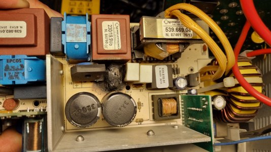

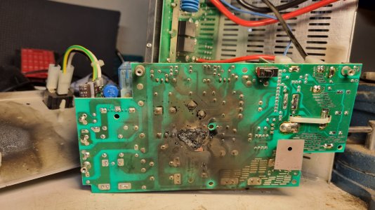

Så här ser kortet ut som "brunnit". Skall tillägas att det är det undre kortet som är skadat (kan det vara laddaren)? Det övre kortet där in/utgångar och säkringar sitter är ganska ok, förutom en säkring som brunnit fast .
Kan tillägga att detta förmodligen hänt innan vi köpte bilen för två år sedan. Kopplad till NE237 satt en extern laddare.
Anledningen till att jag upptäckte detta var att laddningen till startbatteriet inte fungerade..
//Thomas

Där det har brunnit ligger det normalt ca 300V likspänning, jag skulle inte laga ett så pass bränt kort.//Henrik

Vilket alternativ finns då om inte kortet går att beställa?
Spänningen är ju inte problemet. Det är ju orsaken till felet som
man måste utreda.
Är det t.e.x. en kall lödning eller annat som orsakat detta.
Det är inga problem alls att laga kretskort så länge dom inte har flera olika lager med kopparbanor.
Man kan t.o.m tillverka nya kretskort och löda tillbaka alla komponenter som är uppmätt hela.
Mycket jobb men hittar man inget nytt kort så är det bara att sätta igång och rita.

Kortet är förkolnat och kol leder ström. Men visst, ta bort allt kol och bygg upp med isolerade ledningar så får man ihop det. Den förkolnade komponenten verkar svår att artbestämma dock. Det jag ville säga är att detta är nätspänning och man vill inte vara ansvarig om det börjar brinna där.//Henrik

Komponenter kan man ofta hitta info om på nätet.
Ja det är förkolnad glasfiber. Jag har ingen aning om detta leder
ström. Men jag tvivlar.
Man får ju vara mycket noga och mycket kunnig med det man håller på med oavsett
om det gäller nätspänning eller tex bilbromsar.
