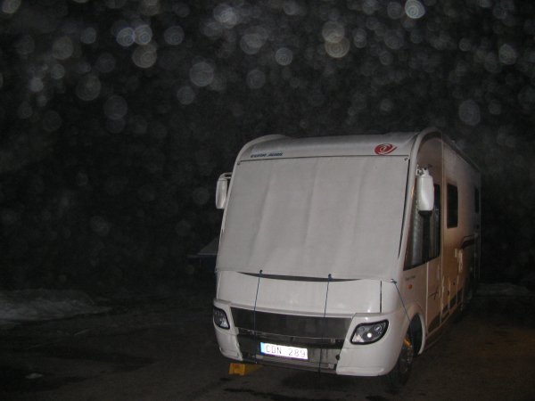

Enkel lösning för kall framruta!

Det var värre det! Jag har en bit sparat som tyvärr inte räcker runt fram- och sidorutor. Vill minnas att det har varit förpackningsmaterial till en större bilruta. 10mm tjock och mycket starkt, går inte att dra sönder. Skulle behöva lite till av materialet. Det går att limma.
Har även några större bitar 20mm, tva hopplimmade 10mm, visserligen böjlig men inte tillräcklig.

:)Hej Teknik Lasse
Vi har en helintegrerad husbil undrade just hur man skulle kunna lösa detta med framrutan på vintern. Din lösning ser ju otroligt bra ut men hur har du fäst den upptill? Ser att du har fäst den i hjulhuset nedtill.

Nu har vi det Finska-täcket till nuvarande bil, men till nästa mobil så är detta ett Utmärkt tips Lasse!
(vår ruta blir förmodligen "lite" större framöver) ;)

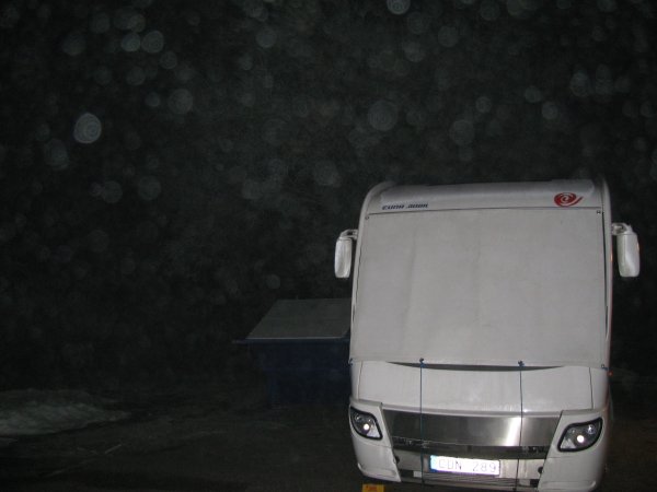

I överkant har jag lagt en stropp över positionslyset men en krok på varje sida skulle vara bättre.
Förstärkningen är gjord av banderoll öljetter.

Snyggt, Lasse!
Men nog är vit matta att föredra, med ljusgenomsläpp, när sommarsolen
"eldar på för fullt" genom vindrutan med + 38C i luften.
Då kan man börja titta efter björkriset!

Hej bengt-åke!
tack för senast.....har skruvat bort den vi mixtrade med för tillfället.
Nej överkanten är inte flesibel. Den sitter i en kederlist typ samma som till förtält. Det är fast och helt tätt. Fungerar i snö och storm.

Okay då klarr den sig när det blir snö som läggs på fronten samt rutan , jag har ju listerna på sidan och det gör ju att det kan bli en glipa upptill och att den då kanar ner lite .
( Jasså tog du bort den ? Skall jag/vi höra om den går programera om )
