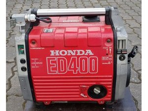

Köpte ett Honda ed400 i somras på blocket 500kr det laddar bara batterier 12 och 24v. helt mekaniskt så varvtalet ger spänning och ström. Tror det finns på ebay.
    25,8 KB · Visningar: 59
