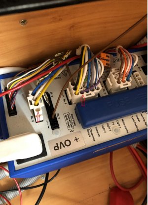

Hjälp! Jag har kopplat in ny solcellsregulator & ny laddboster, bägge Votronic.
Nu när nästan allt är kopplat har jag bara berömda D+ kvar att koppla in.
"Bara att dela kabeln på Block 6 & stift nr4". Har gjort så, men ingen 12 volt alls där vare sig då motor går eller står still.
D+ ska ju finnas då motorn går.
Enligt kopplings-schemat till bilen (Adria S670 SL 2009), så är kabeln på stift 4 grön.
På mitt stift 4 är kabeln violett & på stift 6 är grön ...
D+ ska även finnas på Block 9 & stift 4. Problemet där är att stift 4 är tomt, dvs ingen kabel att tjyva från.
Någon som har en ide om hur jag själv fixar dit ett stift i Block 9 & stift 4?
ELLER KAN det vara för att EBL inte har bodelsbatteriet inkopplat ännu?
Alltså att EBL inte är aktiv utan att bodelsbatteriet matar den med ström?
Bara en tanke jag fick...
//Björn
