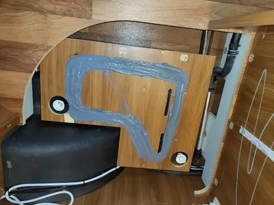

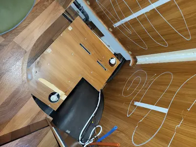

Så här blev det när jag bytte golvet
    725,7 KB · Visningar: 68
    953,4 KB · Visningar: 68
    750,9 KB · Visningar: 68
