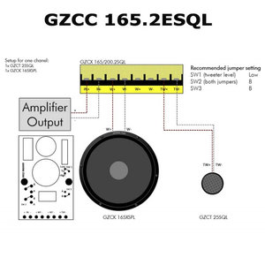

Finns en mängd trådar Om detta.
Färdigdragna högtalarkablar till dörrarna och till DIN kontakten.
Koppla originalkablarna genom ett delningsfilter och koppla in tweeter och mellan register i dörrarna.
