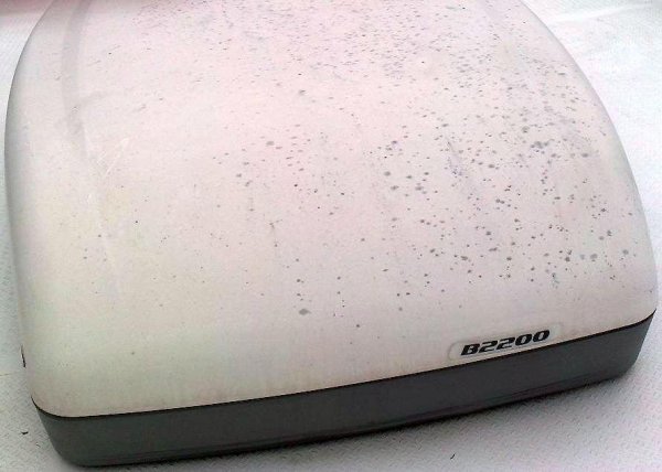

Yttre plastkåpan tycks ha fått nån "sjuka" enl bif bild.
Har försökt med rubbing/cleaner men det liknar mer "plastpest" nere i plasten (som malignt melanom på huden).
Tycker det verkar som felaktig plast från 2008 (icke UV-beständig kanske).
Vad är detta och hur kan det åtgärdas?
Någon mer som sett detta fenomen?

Fick en bättre begagnad plastkåpa utan kostnad från Dometic.
Reservdelskillen varnade för DIAMANT-vaxet som kan vara aggressivt på vissa plaster som ABS.
Använd istället ett milt rengöringsmedel vid behov, skölj med vatten och torka ej i solen.
Detta DIAMANT-vax har jag använt i många år på plastkåpan och faktiskt även på 2 trädgårdsstolar som också uppvisar denna "plastpest" eller svarta mögelfläckar.
På husbilens plast (och lack) har jag inte sett någon förändring på 6 år.
Använde även DIAMANT-vaxet på båtarnas Gelcoat under kanske 30 år utan att märka någon nackdel.

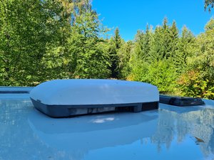

Hej, Min plastkåpa var jätte smuttsig men fick av det värsta med högtryck spolaren, nu blir jag att klistra på nya Dometic märken men fråga:
Hur ska man hålla denna ren eller göra så det blir lättare att hålla ren?
Jag funderade på att antingen lima på självhäftande bokplast eller spraya på Klarlack.

Foliera måhända, eller sluta titta uppåt!
