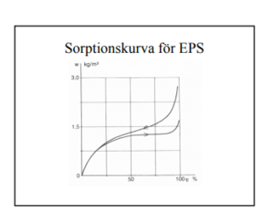

Avser du att fuktkvoten (kvoten mellan aktuell mängd fukt och möjlig mängd fukt i en viss given miljö) är 50% i cellplasten?
För att räkna fram detta måste man ha ett sorptionsdiagram för den aktuella typen av cellplast.
Sorptionskurvan anger vilket fuktinnehåll w ett material kommer att ha när det står i jämvikt med luft som har en viss relativ luftfuktighet RF.
Hittade en sorptionskurva för EPS på nätet (i en information från Fuktcentrum vid Lunds Universitet) och vid en relativ fuktighet av 70% i omgivande luft kan EPS innehålla max 1,5kg vatten per kubikmeter cellplast.
Dina 50cm3 i exemplet skulle då innehålla 7,5gr vatten vid en fuktkvot på 100% och därmed hälften så mycket, ca 3,75gr vid en antagen fuktkvot på 50% som i exemplet.
Detta är ju då vatten i form av molekyler på ytorna inne i materialet, pratar vi om fritt vatten kan cellplasten hålla betydligt mycket mer vatten ju större hålrum ju mer vatten kan det innehålla.
Fukt i material kan antingen anges som fuktinnehållet, dvs. fukthalt (w), fuktkvot (u) eller (kapillär)mättnadsgrad (S), eller som fukttillståndet, dvs. relativ fuktighet (RF) eller porvattentryck (Pw).
De två kurvorna i diagrammet avser om materialet håller på att fuktas upp eller torka ut.
Pratar vi om samma sak, samma begrepp och samma enheter?
