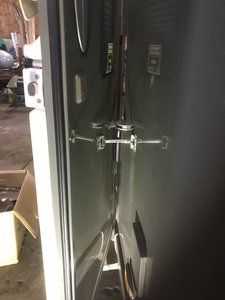

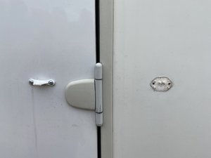

Vår dörrhållare släppte och det verkar inte vara möjligt att komma åt på baksidan för att sätta mutter. Något tips på vad som funkar att sätta så det sitter fast?

Märklig placering av dörrhållaren så nära gångjärnen som visas på bilden. Behövs väldigt liten kraft för att den skall släppa.
Dörren fungerar som hävstång. Normal placering är ju vid "ytterkant" på dörren om det skall hålla.

Ja verkligen! Tyvärr inte helt enkelt att flytta men hade nog satt längre ned och längre ut om jag fått välja.
