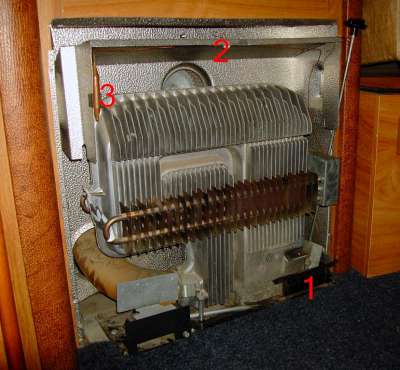

Hej Daniel, jag hade också problem med min Truma 3002 värmare monterad i en Hymer. Den orkade inte hålla värmen om det var kallare ute än dålig svensk sommmar. Problemet var att den gick ner på sparlåga efter ca.15 min även om term.vredet stog uppåt max/10. När jag kollade under skalet upptäckte jag att termostaten inte var av den vanligaste sorten där patronen är placerad vid golvet (pos.1 på bilden). Den var istället monterad högst upp (pos.2).
Jag frågade Truma Sverige på mässan i Jönköping, men de visste inget om den placeringen av termostat ???
Eftersom termostaten tydligen fungerade men det blev för varmt så flyttade jag patronen till en lite svalare plats (pos.3), kappilärröret räckte men man får vara försiktig. Finjusteringen fixade jag genom att trycka alu.plåten åt vänster bort från värmekällan tills lågan gick ner på sparlåga när det blev ca. 20° i bilen och vredet visar 4-5 på skalan.
Jag har frågat fler men inte fått någon förklaring på termostatplaceringen, den känner ju mer av hettan i värmaren än värmen i husbilen. Det är monterat elpatroner i värmaren, undrar om det har med saken att göra ? (Kanske någon som läser detta vet.)
Hur som helst, nu funkar det och du kan ju kolla om du har samma problem eftersom båda är monterade i en Hymer.
M.v.h. JANKRO.

Har precis varit och kollat min temostat sitter på golvet vid pos. 1 . kollade den när värmen var på med. Men den är kall pga att det drar ganska mycket under värmaren...

Jag har en Frankia-90 som jag köpte i höstas, denna hade samma montering och samma problem med värmen.
I denna vagn hade eltillsatsen eftermonterats -91 och enligt den monteringsanvisning som följde med då skulle termostaten (kapilärgivaren) bytas till en annan som följde med.
Och anledningen till detta var att den totala effekten av el + gas ej fick överstiga 3Kw.
Givaren skulle då placeras 200mm från kåpans sida och 15mm från kåpans framkant.
Detta skulle då förhindra att överhettningsskyddet löste ideligen.
Funktionen blev ju då att givaren fungerade mer som en tempbegränsare än en termostat.
För att få en bättre funktion på värmen har jag flyttat termostaten likadant som du har gjort med stor föbättring som följd, har dock ej kunnat testa fullt ut ännu då bilen nu är inställd för vintern.
Tackar för ditt tidigare inlägg vilket hjälpte mig att lokalisera problemet.
MVH putteelin

Hej putteelin, roligt att gamla inlägg dyker upp och visar sig ha varit till nytta. Det var alltså som jag misstänkte, att det hade att göra med elpatronerna i värmaren. Mystiskt att tre personer på Truma gick bet på frågan. Det är ju tyvärr bara att konstatera att temperaturen inne i husbilen finns det ju inte någon större kontroll på med orginalplaceringen av termopatronen även om anledningen är säkerhet mot för stark värmekälla.
Jag har bara använt min värmare med utetemp nedåt +4° och det verkade rätt o.k. Det jag tror man kan fortsätta med om placeringen inte verkar "räcka till" är att trycka aluminiumplåten där patronen nu sitter så långt åt vänster, bort från värmekällan som möjligt. Ev. en liten plåtbit mellan som värmesköld.
Det måste nog vara rätt många som har den här ombyggnaden på äldre bilar och som följd därav har usel värmeverkan med gasoldrift.
