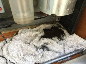

Du nämde om dålig kyla i kylskåpet och samtidigt avgaslukt, det tyder på att skrstenen i kylen borde sotas. Hade samma probem själv.
H. Kristian
Jag råkade ut för samma som Doghill pga att jag använde gas även när jag körde HB första säsongen, skorsten var full med sot. Det luktade väldigt fränt trodde att det var kylslingan som läckte, men efter soting tidigare beskrivit här på forumet, så har det fungerat.
Givetvis med A läget på kylen inställt.
