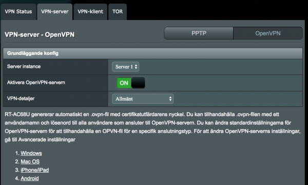

Sökte lite själv och det verkar vara ont om "icke tekniska" beskrivningar hur man sätter upp en VPN.
Hittade en artikel från PC För alla som beskriver hur man kan göra.
Om du har en router med VPN-funktioner så är det oftast så enkelt att man slår på funktionen OpenVPN-server. Ofta behövs det inga speciella inställningar utan standardinställningar brukar fungera tillräckligt bra. Det kan finnas andra typer av VPN, men OpenVPN är oftast den enklaste att sätta upp och hantera.
Tyvärr finns inte alltid VPN-funktionen i enklare routers eller de routers man ofta får från bredbandsleverantörer.
Så här ser det ut i min router en Asus RT-AC68U

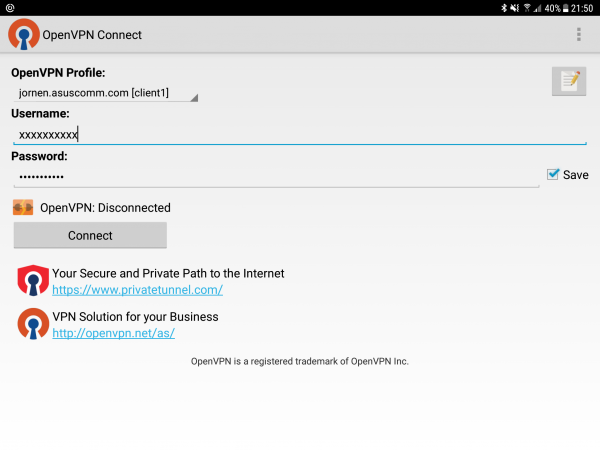

De routers som har VPN-funktioner kan också oftast tillverka en inställningsfil som man sen använder för uppkoppling mot servern. Filen heter något i stil med: namn.ovpn
Ladda ner och installera en OpenVPN-app till din iPad eller Android -padda eller telefon. Det finns även OpenVPN-program till datorn om det är det du använder. Google is your friend....
Överför sen .ovpn -filen till paddan eller telefonen. Oftast är detta enklast via en molnlagring tex. Onedrive, Dropbox eller liknande.
I VPN-appen importerar man sedan inställningsfilen så får man alla inställningar gjorda direkt.
Så här ser VPN-klienten ut som jag använder.
När det är uppsatt så är det bara att klicka "Connect" så kopplas VPN-tunneln upp och du surfar via din hemmarouter.
Visa bilaga 144940
Visa bilaga 144941

Stort tack för instruktionen! Den funkar bra, är nu uppkopplad via OpenVPN här hemma, tyvärr vet jag ej hur man kan testa det utan att vara utomlands. Men det står Ansluten i GUI för min router (förövrigt samma modell som du).
Slå av WiFi så du kör på 3G/4G. Slå på VPN. Funkar det då är det OK.
