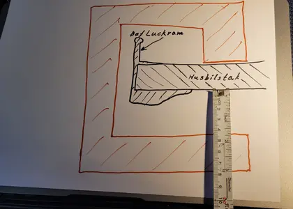

En snabbritning i all enkelhet :msn_tongue:.
Ta en bit spånskiva eller kanske bara hård papp eller...........
Tillverka en lagom bygel (det går väl att öppna gamla luckan?) och så ett måttband eller tumstock.
Du hamnar nog max på några m.m. fel på fullt "bygelmått" minus det här måttet.
Lycka till. m.v.h. JANKRO.
Tack för tipset, då löser det sig.
