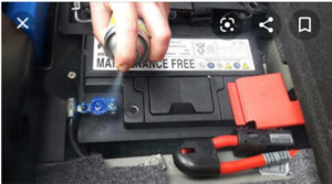

Den röda flärpen med 2 skruvar som är gängade i batteriets överyta håller tillsammans med polskon hela kontaktstycket på plats, du får inte loss det utan att lossa skruvarna precis som på videon

Det tror jag nog att du måste, är troligen till för att avlasta infästningen av säkringshållaren mot pluspolen.

Finns det skruvhål i batteriet för den röda "flärpen"? Det kan jag inte tro! Special?
Nu har jag kollat noggrant och ni har helt rätt. Ursäkta en okunnig!

Det finns nya batterier, t ex Tudor TB1100 Technica som ser likadant ut som Fiamm men saknar hålen. Någon som vet om man kan borra dessa hål själv utan att skada något?

Jag har nu bytt batteri och den röda plastbiten fungerar som plugg för skruvarna som ska ner i hålen. Dessa ger extra stöd åt säkringsplattan men är nog inte helt nödvändiga.
Om det är det här batteriet du menar så finns det hål i batteriet.
TUDOR TB1100 TECHNICA

Har beställt detta batteri från Swedol men kunde inte se att det fanns några hål. Tack för upplysningen!
