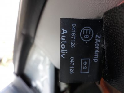

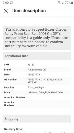

Hej, jag behövde byta bälte efter musbesök och jag beställde ett nytt på ebay. Sökte på artikelnumret nedan. Sitter samma i många lätta lastbilar verkar det som... I min 2009:a så finns inga bältessträckare och därför inga krutladdningar i anslutning till bältet. Lycka till!
