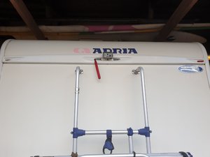

Hej,
Är det någon som vet hur man byter det höga bromsljuset och positionslamporna bak. De sitter monterade i en plastlist (se bild) och det verkar som man måste ta loss den för att komma åt kablarna. Hur får man loss den utan att bryta sönder den?
/Christer

Har lite av samma problem. Listen är nästan helt lös från bilen på höger sida.
Har klämt & känt & dragit & hittar inget vettigt sätt att demontera för att fixa lösa sidan.
Men din bil gav mig en ledtråd. Jag tror att man måste demontera alla lamparmaturer för att få lös hela listen.
På min bil känns det som den sitter mest fast i mitten & på din bild ser det ut som det finns
skruvar för hela armaturen plus det röda glaset (och ev kameran?).
Jag har ställt undan min bil för vintern så jag kan inte testa nu.
Men till våren blir det test med hjälp av din bild.
Återkom gärna om du vågar testa själv så kanske vi får svar bägge två...
//Björn

Tror också att man måste demontera båda bakljusen och kamera, men är du säker på att lysena är kass ?
Broms och positionsljus är ju helt oberoende av varandra ! däremot är de i samma kablage.
Kan vara en kabelkoppling som eroderat !?

Jag kollade med en Adria åf och han sa att man skall lossa de 3 skruvarna under ledlamporna och sedan skära med en mattkniv längs listen på ovansidan. Men sa han att Slovenerna älskar silikonlim så det kan bli svårt ändå. Så jag gav mig på detta men inte fan fick jag loss listen, den satt som attan speciellt på vänster sida men jag kunde bända i överkaant så jag fick en springa och då kunde jag se kablarna. De går från höger till vänster sida där de sedan försvinner in i bilen bakom massor av silikon.

Det äe ledljus och positionsljusen har 4 led och bromsljust har 10. Jag fick en etta på besiktningen för det var för få dioder som funkade. Enligt transportstyrelsen skall minst 75% funka och jag hade 5 på bromsljuset och 2 på positionsljusen som funkade.
