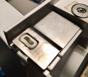

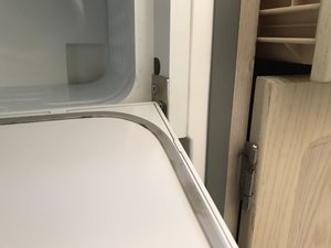

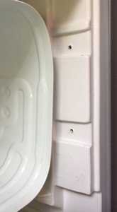

Har någon bytt/lagat/renoverat frysfacksluckan på sitt kylskåp?
Bör ju vara samma princip/konstruktion på andra skåp och även MDC 50/65/110

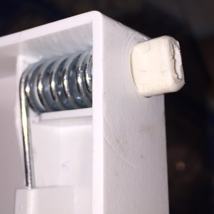

Jag står inför en smärre reparation då luckan inte fungerar med självstängning.
Allt är under kontroll men jag saknar något som bör sitta i plastdelen som fjädern sitter i. Och ska gå in ordentligt i metallplattans urtag och låsa plastdelen att halka ur spåret. Som det är nu begränsar ramen för luckan hur långt "fjäderplastdelen" kan sticka ut. Och som det är nu räcker det inte!
Friska förslag, idéer och synpunkter tas tacksamt emot!
Se bilderna!

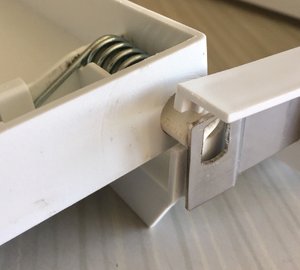

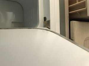

På min kyl mdc 90 är det bara den plastaxeln som går in i plasten. På min kyl var det en så tunn kant under axeln i fästet som gick söner. Med följd att luckan ramlade ner. Gjorde en förstärkning av rostfritt stål med uttag för axeln

Här är en bild till
Jättetack Peter du är en räddare i "nöden"! Är dig evigt tacksam.
Jag trodde det fattades någon del för att låsa plastdelen från fjädern.
Behöll du gamla metallplattan på insidan av ramen, för att använda som fäste för skruvarna du satt nya metallplattan med, mellan frysfacksluckan och ramen?
i kylskåpsväggen?
Mailade Dometic i Göteborg med bilder och problem. Svar: "Vi kan sända ny ram om den är nyare än 2 år". Tyvärr har garantitiden gått ut, så någon ny ram får jag inte.
Måste vara en konstruktionsmiss för det är lite "spänst" i fjädern och det pallar inte den tunna plasten i ramen för.

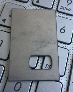

Det är en idiotkonstruktion. I ramen fäste jag 2 plattor. Gängade den ena och fäste dom på var sida på ramen. En ny ram löser inte problemet. För det är en för vek konstruktion.

Ska fixa en rostfri plåt att sätta mellan luckan ock ramen med låsmutter på baksidan av ramen i metallplåten de skickat med från fabrik!

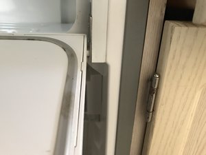

NU är frysfacksluckan på plats! Bättre än när den var ny!
Jag beställde rostfria syrafasta plåtbiten på ett företag som sysslar med vattenskärning!
