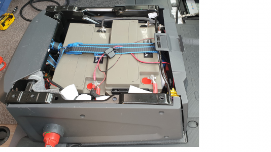

Har fått bort stolen efter lite mixter. Tack för alla tips. Såg väldigt trångt ut för två batterier. Kollar tipset med Victron.
Kanon! Dessa har jag under stolen,
Victron Energy BAT412800084 - AGM Deep Cycle Batt, 12V/90Ah​
Andra polkopplingar än original, men till det bättre med bultade förband. Du måste ändå fixa med lite kabel för att koppla ihop batterierna. Original batteriet har jag nu som startbatteri, då det inte är ett äkta deepcycle och funkar ypperligt till starmotorn. Då kan laddaren jobba med enbart AGM, vilket kan vara en fördel när batterierna är ihopkopplade när motorn är igång. Med dessa batterier och 1 solcell har jag aldrig slut på ström.
