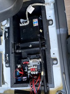

Nu har jag bytt batteri, det var enklare än jag trodde och bilen startade galant. Nu till nästa problem, det sitter en 15 amp säkring i batteriboxen på sidan som går när man sätter i en ny. Har inte kommit på vad den är till. Röda ringen på bild. Den röda kabeln går inte till denna säkring. Kabe i810 -15. Dessutom går fotsteget på förarsidan inte in..... Ett problem kommer inte ensamt!
