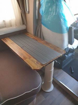

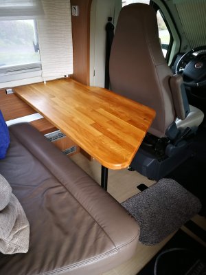

F.d. 4220
Bordet i vår bil var så stort att det var meckigt att vända förarstolen, trångt i soffan och man stötte emot det när man skulle gå bak i bilen.
Så jag köpte en bänkskiva i ek som jag sågade till. Mycket bättre. :)

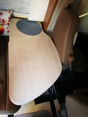

Min svåger o svägerska monterade bort bordet. De använde campingbordet både ute och inne. Sparade ett antal kilo på det.
Senare bytte de husbil till en med bättre lastvikt.
Naturligtvis monterade de tillbaka originalbordet innan bytet.
