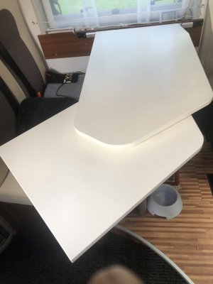

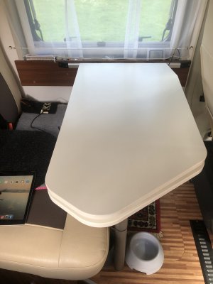

Lät en kökstillverkare såga till och måla två skivor. Har krympt ner storleken på bredden och längden.
