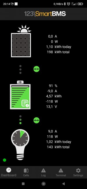

Bara lite nyfiken, har bara 1 bodelsbatteri (80ah) +solceller (150 w ) har varit ute nu i 5 veckor i sträck, har ej behövt el en enda gång , fullt i batteriet hela tiden , behövs det verkligen fler batterier? Vad har ni i era bilar som drar så mycket ström ? Som sagt, bara lite nyfiken
Troligen är du väldigt försiktig med din elförbrukning i husbilen.
Vi har hittills idag kl.20:15 förbrukat över 1kWh, det är ca. dubbelt vad du kan få ur ditt batteri.
Ligger just nu på 9A i förbrukning.
Det är här:
5st belysning
1st 24" tv
Stereon
En kompressorkylbox i garaget
Router för wifi
Vi står heller aldrig på elplats
Har 400Ah Lithiumbatteri, men det är sällan fulladdat, nådde 93% SoC idag.
