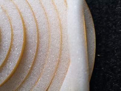

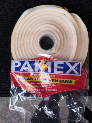

Jag har något liknande liggande svart isolering till kylrör... Den är väldig mjuk och om det behövs så kan man ju strimla den...... Men problemet kvarstår så länge jag inte kommer åt hela baksidan :rolleyes:
OM jag minns rätt så satt skumgummilisten bara ett par cm "bakom framsidan" alltså ett varv runt hela skåpet.
Det jag tänker är att du bara behöver dra fram skåpet ett par cm för att lista runt om.
    3,1 MB · Visningar: 6
    2,5 MB · Visningar: 6
