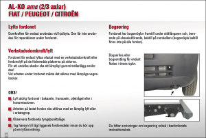

Har du AL-KO chassi så får de inte lyfta i bakaxeln !!! se instruktionsboken
Tyvärr så kan jag fortfarande inte skicka upp filer eller bilder här på HBK
Visa bilaga 155975
Det stämmer inte. Jag påpekade detta när jag besiktigade men fick svaret att det var OK enl. AL-KO om man lyfter ute tätt intill rambalken. Jag ringde AL-KO & frågade, fick även där svaret att det var OK om man lyfter ute tätt intill rambalken. Att det står som det gör i manualen är för att man inte skall lyfta inne på axeln. Jag tycker nog att man kunde vara lite tydligare angående lyft i manualen vilket jag också påpekade för AL-KO.

Men varför chansa. Hur långt in?
Det finns lyftställen ex för domkraft. Bara att dom inte orkar ta fram domkraften. De vill använde den som finns i gropen. Jag tillåter inte att de lyfter på axeln.
Nu kom jag på att jag måste smörja axeln också men det är ett annat problem.
Man ska lyfta som jag skrev, alldeles intill rambalken. Ja, dom använder den som finns i gropen, något annat alternativ finns inte eftersom man inte får in en domkraft pga sargen på gropens långsidor. Jag smorde mina axlar på besiktningen. Dom lyfte upp & väntade medan jag pumpade i fett.

Tror knappast du kan förbjuda dom att lyfta på angivet ställe om det är okey enligt Fiat. Förstår om dom inte vill handlyfta varenda husbil med domkraft om dom har en lyft. Hade jag inte heller gjort. Vill man ha bilen besiktigad är det bara att låta proffsen jobba ifred enligt deras rutiner.
