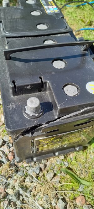

Det var detta som skapade problem, nu vet jag hur batteriet ser ut på insidan,tur det inte var flytande syra.
    1,2 MB · Visningar: 147
