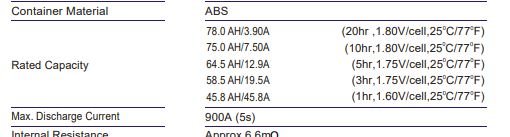

Va tror ni dom här batterierna, bra pris och rätt lätta. Tänkte köpa två stycken och få ut 150 ampere, vilket borde funka 3 dagar utan sol på panelen.
Dessa batteri ska klara att laddas ur om jag förstår det rätt?
Har ingen erfarenhet av just det batteriet men verkar av allt att döma vara ett förbrukarbatteri, är det ett riktigt "deep cycle" så kan du utnyttja 80% av kapaciteten, 120Ah på 2st batt. med din låga belastning kommer de även att kunna leverera det. Troligtvis kommer du inte att urladda så djupt eftersom dina 100W hjälper till att förlänga din fricamping.
priset du funnit verkar konkurrenskraftigt mot denna leverantör 12V EG75-12 AGM Batteri 75Ah 259 x 168 x 208 mm Euroglobe
OBS! du ska ändå beräkna din bobatteribank på ett uttag av 50%, alltså blir din dygnsförbrukning 75Ah, så ska du ha 2x75Ah eller 1x150Ah.
Hittade faktiskt en pdf med riktig spec. på kapaciteten, här kan du se vad batteriet kan leverera över tid :)
  • 77263.pdf
    1 MB · Visningar: 51

Var hittade du informationen om att du kan ta ut 75a /batteri....?
Jag hittar inte den information...
PeterK
8.871
Köping
14860
De här h-värdena gäller ju till batteriet är helt tomt och bör inte användas vid beräkning av sin batteribank, då överlever troligen inte batteriet 100 cycler.
Men det levererar 78Ah vid en belastning på 3,9A under 20h, men då är batteriet helt tomt efter det.
Bild urklippt från pdf'n till nämnda batteri
