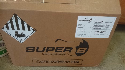

Mitt batteri är farligt gods...
Un3480
Kostade någon femhundring extra frakt.
Litiumbatteri är att betrakta som farligt gods,denna märkning gäller för transport, flyg,fartyg osv. man kan ha stora mängder batteri lastade, då gäller det att veta hur man hanterar samt packar dessa för säker transport.
Diesel har säker många i sin husbil, UN-nummer 1202, för att inte tala om Gasol.
Detta är inget att oroa sig för om man hanterar det rätt.
