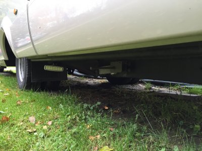

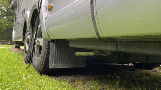

Har monterat på min Hymer Fiat 2018. En till varje originalbacklampa. För att inte canbus skulle säga ifrån fick jag byta originalglödlamporna till ledlampor för backljus. På den förra Hymer MB Sprinter 2012 tändes varningen att det var fel på backljuset men bara när backväxeln var i, sedan slocknade varningen när man la ur backväxeln. Hade ändå bytt till ledlampor i originalbackljuset.
