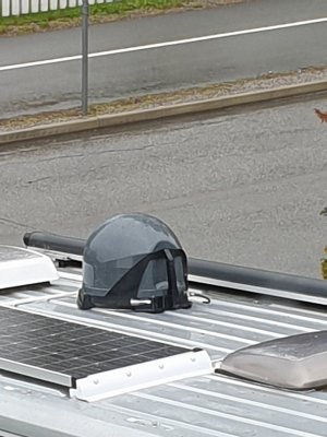

Hur tar man bort en limmad Sat Tv antenn (Maxview VU Qube II antenn) med t.ex Sikaflex, eller TEC7 på skonsammaste sätt utan att förstöra taket och lacken på en plåtis se bifogade bilder!Maxview VU Qube II antenn bild 1.jpgMaxview VU Qube II antenn bild 2.jpgMaxview VU Qube II antenn bild 4.jpgMaxview VU Qube II antenn.jpg

Hejsan om den nu "bara" är limmad, och det syns inte riktigt om den bara hänger i luften där taket har nedsänkningar.
