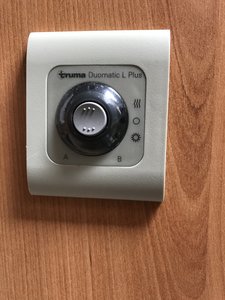

Hej där ute !
Jag undrar om nån kan säga mig vad den här kontakten är till.Jag har inte lyckats klura ut det. Trevlig sommar!

Bilden visar en kontrollenhet för Eis-Ex. Det är en liten värmehistoria som sitter i flaskomkopplaren och hindrar den från att frysa när mycket gas hämtas vid låga temperaturer. När vippan är i mittläget är den avstängd. I läget uppåt är värmen på och indikation när växling skett genom att röd lampa tänds vid A eller B. I läget neråt är det bara växlingsindikatorn som är igång.

Tack för hjälpen!
