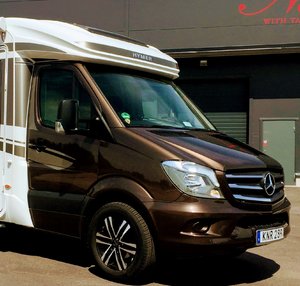

Förstår det,men det vore kul att se bild på nån annan husbil...för inspiration.
Det finns ganska få fälgar till en tung bil, du måste titta på axellast ,att bara gå på registreringsnummer fungerar oftast inte på en husbil,du bör ha en fälg som klarar minst 1400kg,fälgen ovan gör det inte,ofta är det svårt att få fram maxlast på nätet, men det finns om man söker noga.
