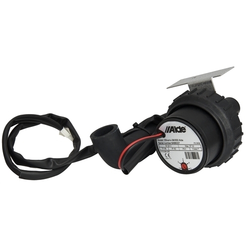

Min motor till cirkulationspumpen har gått sönder och funderar nu på att bygga om med en cirkulationspump.
Tycker att denna modell/lösning för lite mycket ljud.
Funderar på att sätta in en Bolin pump i stället, tyst och strömsnål.
Men innan jag påbörjar detta projekt, är det någon här ute i husbilsvärlden som har koll på pumpkapaciteten
på Aldes cirkulationspump?

Köp i stället deras nya 12 V pump och montera den på returen av radiatorvattnet. Då hörs den inte.

Man skall nog vara försiktig med att experimentera med ej godkända pumpar. En pump med för hög kapacitet kan ge för hög strömingshastighet som i sin tur kan ge kavitation som kan skada komponenter. För lite strömning orsakar att de sista elementen i kedjan ej blir varma.

Mitt förslag utgår från Aldes egen produktutveckling. Endast en pump då sitter den på radiaturreturen och går på 12 v. Då behövs inte någon separat 230 V pump. På denna pump finns även flödesjustering för att få ut rätt temperatur på returvattnet. Pumpen i expansionskärlet har inte lika lång livslängd samt oljud.

Denna har jag positiv erfarenhet från, tyst, vred för flödesreglering.
Så pumpen i expansion kärlet är borta. Men jag har vänner som har en där också i fall att.
Samma finns på 3020 och tack vara flödesregleringen kramar ur optimal vattenflöde beroende på bilstorlek. Det enda negativa är prissättningen. Man slipper dock separat 230 V pump som man hade tidigare.

Med en cirkulationspump på returledningen eller på tilloppet.
Då kan det behövas att göra om lite. Anslutningen av expansionskärlet.
Expansionsledningen behöver vara ansluten före pumpen.
Att ta bort kärlet kan bli lite fel. När värmen ökar i systemet ökar även volymen.
Då är det risk att säkerhetsventilen löser ut.
Sen behöver det vara ett statiskt övertryck i systemet.
Dels för att det inte får bli för stort undertryck före pumpen, risk för kavitation.
Även för att inte eventuell luft ska sugas in i systemet.
Utan statiskt övertryck kommer även flödet att påverkas negativt.
Original expansionskärlet. Jag vet inte riktigt hur det ser ut.
Det ser ut som det är två ledningar till kärlet.
Jag skulle nog försöka att plugga den ena ledningen.
Men det är mycket lättare att byta ut till en likadan pump.
Om det är ljudet som stör kanske det går att ljudisolera expansionskärlet med armaflex. Jag tror att anledningen till att det är ett öppet kärl är att det är lättare att bli av med luften i systemet.

Pumpen går att montera på det rör som går mellan expansionskärlet och ut som retur, eller på någon annan plats på rör slingan, att man
inte behöver 230v pump, den används när man är ansluten till 230 v och inte sliter på 12v pumpen.

De 12v pumpar som Alde säljer att användas i kontnuerlig drift går inte att jämföra med rapplet som sitter i expansionstanken.
Här är en länk till tillverkaren av Aldes 12v pumpar för kontinuerlig drift.
Dessa finns som synes i olika utföranden, bara att välja.
Priset vid en snabb Googling ligger på 1500-2000 kr.
