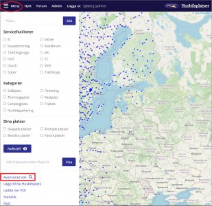

Du hittar funktionen genom att först trycka på Meny uppe till vänster.
Därefter trycker du på Avancerad sök i vänsterspalten.

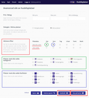

Med alla valda innebär att platserna som ska visas ska ha det du kräver.
Utan valda innebär att platser som har en specifik sak du inte önskar hos en plats kan väljas bort från visning.
För varje bock i en ruta efter "Med alla valda" och "Utan alla valda" aktiveras en operator.
Standard är att Kategori och Servicefaciliteter redan är ifyllda. (I bilden markerat med grön och blå ring)
Dessa två markeringar gör att operatorerna Platser med alla valda kategorier och Platser med alla Faciliteter är öppnade vid uppstart. (I bilden är de markerade med fyrkantiga gröna och blå ramar)
Sätter man i fler bockar i rutorna vid Med alla valda och Utan Valda så öppnas fler och fler operatorer där man kan bocka för efter sina egna preferenser.
Vid Tryck på karta öppnas kartan och är nu filtrerad efter de önskemål du har lagt in.
För att rensa filtret trycker man på Nollställ
Det går också bra att trycka på Nollställ i vänsterspalten om man inte vill gå hela vägen till det avancerade filtret.
I korthet, denna filtreringsfunktion är till för att kunna visa platser som har det du du önskar och välja bort platser som du inte önskar.

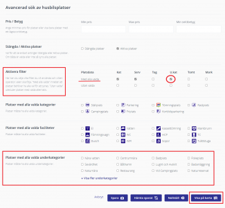

Detta inlägg visar hur man filtrerar för att enbart visar platser som har de Underkategorier (U.kat) som man önskar att platsen ska ha.
1. Tryck på Meny uppe till vänster för att öppna vänsterspalten.
2. Tryck på Avancerad sök en bit ner i vänsterspalten.
Så här ser det ut och så här gör man för att filtrera fram platser med valda Underkategorier.
3. Gå ner till avsnittet Aktivera filter
4. På raden kallad "Med alla valda" sätter du en bock i rutan vid U.Kat
5. En bock i rutan vid U.Kat aktiverar avsnittet "Med alla valda underkategorier" ett par steg ner
6. Här bockar du av de Underkategorier du kräver att platsen ska ha., det går även att expandera den rutan för att se fler underkategorier
7. Visa på karta, när du trycker här så kommer nu kartan bara att visa platser som har de underkategorier du har valt
8a. Nollställ, om du ångrar dig kan du gå hit igen och trycka på Nollställ så tas denna filtrering bort och alla platser på kartan visas igen.
8b. Det går även bra att nollställa detta filter direkt i vänsterspalten utan att gå hela vägen hit igen.

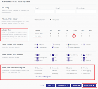

Detta inlägg visar hur man filtrerar bort platser baserat på Underkategorier och enbart visa platser som inte har de Underkategorier (U.kat) som man markerat.
Användarscenario:
På kartan vill du inte ha med några platser som har underkategorin "Centrumnära" eftersom du inte är intresserad av att stå nära centrum.
På kartan vill du inte ha med några platser som har underkategorin "Lantgård" eftersom du inte är intresserad av den typen av platser
Det är för såna här val detta filter är skapat och det kan vara till stor hjälp för dig att justera vad som visas på karta baserat på dina egna kriterier.
Så här ser det ut och så här gör man för att filtrera bort platser med valda Underkategorier.
4. På raden kallad "Utan valda" sätter du en bock i rutan vid U.Kat
5. En bock i rutan vid U.Kat aktiverar avsnittet "Platser utan valda underkategorier" ett par steg ner
6. Här bockar du av de Underkategorier du vill undvika, det går även att expandera den rutan för att se fler underkategorier
7. Visa på karta, när du trycker här så kommer nu kartan bara att visas platser som du vill se, de med med underkategorierna du vill slippa visas inte.

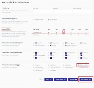

Användarscenario:
Jag vill bara se förbokningsbara platser på kartan!
Med Husbilsplatser öppet, första steget:
1,. Tryck på Meny uppe till vänster i den blå listen.
2. En bit ner i vänsterspalten trycker du på Avancerad sök
Andra steget, nu har du hamnat i det avancerade filtret.
3. Vid avsnittet Aktivera Filter, på raden Med alla valda, sätt en bock i rutan vid Tag.
4. Nu ser du avsnittet Platser med valda taggar, sätt en bock i rutan Förbokningsbar
5. Tryck Visa på karta
När kartan öppnas ser du nu bara platser som är förbokningsbara.
Tryck på Nollställ när du vill se alla platser igen

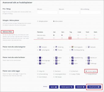

Användarscenario:
Jag vill inte alls se förbokningsbara platser på kartan!
3. Vid avsnittet Aktivera Filter, på raden Utan valda, sätt en bock i rutan vid Tag.
4. Nu ser du avsnittet Platser utan valda taggar, sätt en bock i rutan Förbokningsbar
När kartan öppnas ser du nu alla platser som inte är förbokningsbara.
