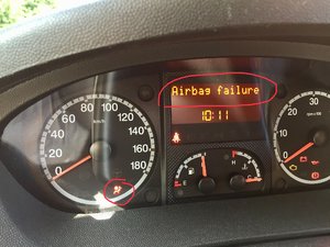

Efter 5 år och 5600 mil får jag larm om att min airbag inte fungerar som den ska. Detta hände helt plötsligt utan någon annan förvarning när jag startade motorn. Airbaglampan lyser så länge vi kör, men meddelandet ”Airbag failure” slutar visas efter någon minut. Bilen går i övrigt lika fint som tidigare.
Är det någon annan som råkat ut för detta och, i så fall, vad var orsaken och vad gjordes för att åtgärda felet? Kostnad? Vore tacksam för era synpunkter.
Följande bilder visar meddelandet.
EC9F2ADC-34F5-42EF-9817-8FC834BA8E47.jpeg 60B71A29-E19E-4951-99E1-0BA277949C0C.jpeg
Tändningen är påslagen.
