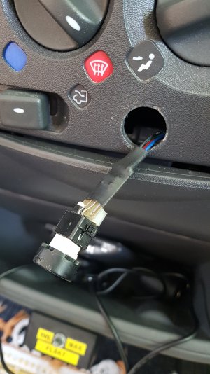

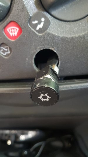

Har en Fiat Dethleff årsmodell 05, helintegrerad, modell I 6501 B.
Knappen till AC:n har lossnat ur panelen, har försökt få hjälp av vår lokala firma, Holmgrens Fritid i Värnamo, men dom har fått besked av sina kontakter att det inte går att fixa?! Se bilder.
De påstår att den är eftermonterad av leverantör.....
Någon som har ett tips hur man kan fixa detta.
Det är ju inget man bara kapar av hur som helst.......
Tacksam för tips och svar!

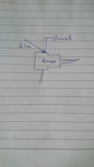

Jag skulle förslå litet lim, cyanoakrylat, och limma fast knappen i panelen igen. Ta bara så mycket lim att den precis sitter så du kan få loss knappen ifall det skulle behövas.

Det är ju tyvärr så att själva "fästringen" har gått i tusen bitar, så knappen trillar in i panelen genom hålet. Har inte lyckats hitta nåt som kan ersätta den....
Jag får hålla emot med sladd-delen när jag skall trycka av och på.

Borde gå att sätta några "limduttar", kankse epoxy snarare än CA om avståndet är stort, mellan panel och knapp när knappen är "inne" i hålet i panelen. Tryckkraften borde inte vara så stor att det inte skulle hålla.

Lättast är kanske att skära ut en akrylplats på 40x40 och göra ett fyrkantingt hål anpassat till själva kopplingen. Limma sedan fast kopplingen i akrylskivan, och sedan den lilla skivan på instrumentbrädan.
Jag tycker mig ana att det syns en liten klack på den fyrkantiga kontakten. Om du gör det fyrkantiga hålet med lite precision kanske du kan "snäppa" in kontakten. Då slipper du kanske att limma fast det hele, vilket underlättar för framtida losstagning.
