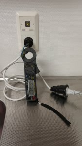

Jag monterade in en liten behändig 230v instrument som klarar max 20A
Den visar V & Hz & aktuell förbrukning i W & A.... Samt den totala förbrukning av kWh...
Nu kan jag se vad jag förbrukar när jag står på stolpe.... All 230v el i hb går först igenom instrumentet..
Idag såg jag att jag förbrukar 2.9A.... På 404.4 W... Efter lite funderingar så började jag undra om detta kan stämma.. För 404w på 230v blir ju inte ens 2A..... Så vart går den ena amperen hänn?
Nu undrar jag är det inte så att nu visar kina instrumentet fel.... Eller tänker jag fel
