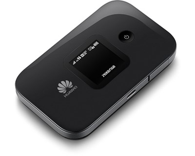

Vi använder denna:
Huawei E5577CS 4G LTE Router
Visa bilaga 149462
Även jag har denna tillsammans med Tele 2 och 30 GB i månaden. Fungerar otroligt bra. Jag kör med USB kabel hela tiden trots att routern ska klara sig på eget batteri i 12 timmar. En bra egenskap är att modemet kan använda sig av lokalt Wifi som brukar kunna finnas på campingar tillsammans med 4g.
