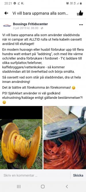

Att köra 2 kW på en inrullad kabel är verkligen inte bra. Det lär bli olämpligt varmt i trumman eftersom kabeln får för lite kylning....
Men det var kanske bara ett kort test....

På skarvkabel rullar brukar brukar det stå hur många A den får belastas ett värde för utrullad och ett lägre för den hoprullade.
när spänningen sjunker ökar amperen.

Enligt Ohms lag blir förlusten hela 70 W
Jag tycker verkligen inte att du ska ironisera över detta. Det har uppstått bränder pga av att man inte rullat ut hela kabeln! (googla)
Edit: se även inlägg #16 ovan som tydligt visar detta
