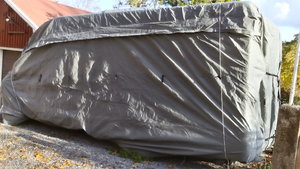

Jag har min ute på vintern med JULAs minsta överdrag, Går in och kollar den ca 1 gång/månad.
Många förvaringar inomhus är kallförvaring och där blir också minusgrader.DSC_1591.JPG
Tömmer allt vatten, kranar i halvläge och suger ur vattenlåsen.
Tar in handdukar, lakan och ser till att ingen mat finns kvar. Dynorna får vara kvar, men jag ställer dem på högkant. Precis som Michael S säger, så funkar det ju hos alla husbilshandlare. Jag har dessutom några torrbollar utplacerade i husbilen, men jag vet att en del har annan åsikt i en annan tråd, om användandet av dessa. Lägger även in några grena med enris.
