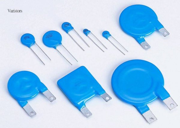

Alla dom här överspänningsskydden , hur stora och dyra dom ser ut sá bestár dom av en komponent Varistor dom kostar nästan inget.
Köp 3 st och koppla mellan fas och noll en mellan fas och jord och den 3e mellan nolla och jord a har du ett skydd. Varistorerna skall vara 250volt dom kortsluter om nätspänningen överstiger 250V eller om det kommer en kort pik sá använd en magnetsäkkring differentionalskydd innan.
