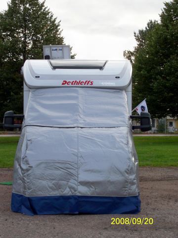

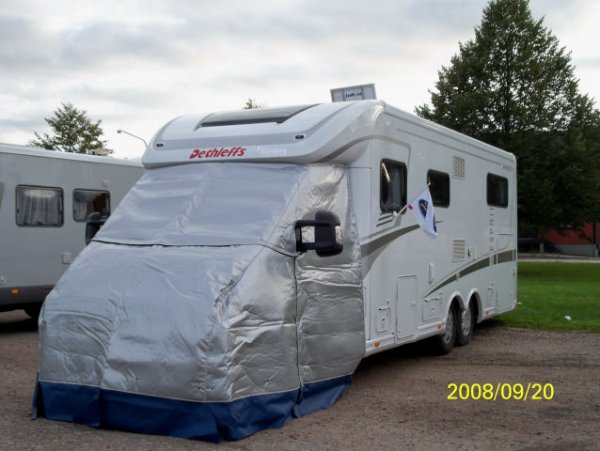

Sv: Utvändigt Huhtalo vintertäcke eller invändig thermogardin??
Vi har köpt vinter täcke hos Husvagns-Svenssons. Detta tror vi kommer att bli toppen när det blir kallt! Pris 4595/SEK
    122,2 KB · Visningar: 23
    79,2 KB · Visningar: 950
