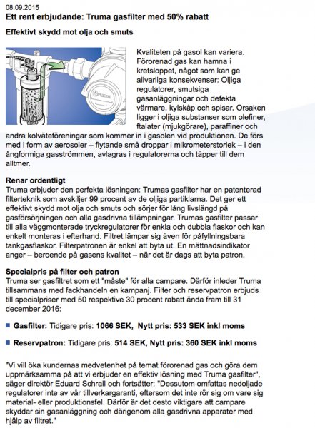

Det kan inte vara så att du har fått förorenad gas & denna påverkar duocontrol'en? När jag satte in min så rekommenderade AGA att ett filter mellan tub & slang på varje flaska för att förorenad gas inte skulle sätta igen duocontrol & förbrukare. Jag gjorde detta, inte helt gratis men nu är en möjlig felorsak eliminerad.

Vår husbil har Truma gasol tryckregulator med krockskydd och en slangbrottssensor. När vi skulle ut i Fredags em. kom de inte fram någon gasol till kök, värmare och kylskåp. Varken krockskydd eller slangbrottsventilen hade löst ut. Så resan ställdes in.
Fick åka till verkstad, där berättar dom att i 1 års tid har Truma varnat för dålig gasol, alltså olja i flaskorna. oljan går upp i tryckregulatorn och fyller den med olja. Därför funkar det inte. Enda sättet är att byta ut regulatorn och sätta på ett "oljefilter" före regulatorn. Verkstaden visade även ett foto från en itu delad regulator, det var ca: 0,5 dl olja i den.
Problemet blir verkar bli vanligare och vanligare, misstanken att vissa mindre gasolföretag, de som säljer lösvikt inte är lika noga som de stora drakarna. Just nu hade man extrapris på Truma "oljefilter". Så nu funkar det igen.

"Oljan" behöver inte bero på att man tankat förorenad gasol, den bildas i den egna anläggning.
Låter man anläggningen stå under tryck längre tid oanvänd, särskilt vid kall väderlek, övergår gasolen i vätskeform så även luktämnet som är tillsatt gasolen. När man sedan börjar använda gasolen förångas gasen men inte luktämnet lika snabbt utan fastnar som droppar på insidan av ledningarna. Efter en tid samlas oljan i regulatorn som då inte fungerar korrekt.
