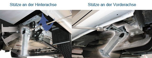

Har någon provat Sawikos stödben för montage fram?
Erfarenheter?

Tycker att Alko´s stödben Clickfix är rejälare men de ingen lösning för framaxeln. Är själv konstruktör och ritade ett fäste som man monterar under domkraftsfästet med en M12 bult. Jag lämnade ritningen till en verkstad som kan laserskära rostfri plåt och svetsa ihop delarna. Problemet är att få upp stödbenet så att det blir tillräcklig frigång mot marken. I samma veva så förlängde jag stången till veven cirka 230 mm. Nu kan jag enkelt använda en batteridriven borrmaskin och köra upp/ner benen utan att krypa under bilen för att leta efter stödbensstången. Kalaset har kostat mig cirka 1000 kr för bägge.
Den som är intresserad kan kontakta mig för bilder. Mvh Lasse

Hej Martin R
Jag har frågat ALKO i Sverige. De säger att det inte finns till framaxeln. Bilden
är förmodligen av äldre ursprung. Själv har jag sökt i Tyskland via ÅF och olika forum men hittade inget.
Mvh Lasse

Jag får titta på de på översta bilden. Behöver inget kraftigt, bara något som tar bort gungningarna.
//Martin

Enligt AL-KO: AL-KO köper Sawiko så köpte AL-KO Sawiko 2012.
Så den pdf-en jag länkade kanske är aktuell.
Synd att de är dåliga på att märka sina produktblad med datum.
F.d. 53269
Sv: Stödben fram på en Ducato x250
De har jag nu.
En skruv upp igenom domkraftsfästen där sätter man medföljande mutter.
