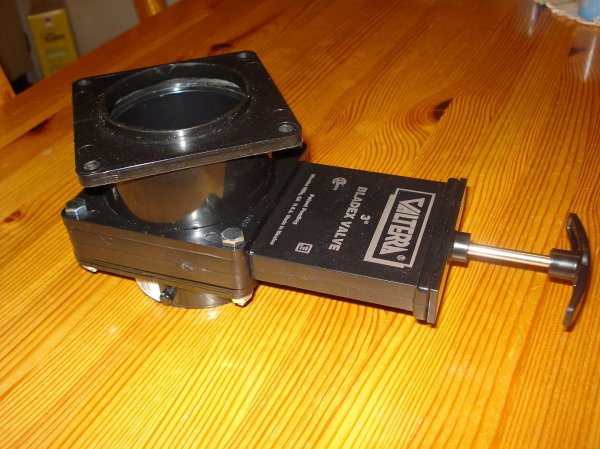

Jag har en Elnagh med fast toatank där avtappningsventilen läcker.
Har sökt hos ett antal olika handlare men dom bara skakar på huvudet.
Har även varit i kontakt med Thetford men dom har endast delar till själva toaletten.
Är det någon här som vet var man kan få tag i en avtappningskran (ventil)?

Hej issen, först tänkte jag föreslå någon större rörfirma som jobbar inom industrin för där förekommer det mycket rör och ventiler av PVC plast.
Men kanske enklare för oss småförbrukare är att handla från den här firman som sysslar med större fiskdammar m.m. du får nog skarva och bygga nytt men det går bra med deras delar som innehåller både rör, skarvar, böjar och ventiler i olika dim. Lämpligast är nog om du satsar på en s.k. knivventil, Jag tror det sitter något sådant från början.
Här har du länken till deras sida med ventiler. Kolla en bit ner på Valterra knivventiler.
Ventiler i pvc
Lycka till. JANKRO.

Tack för tips och länkar!
Ventilerna ser ut att passa, ser ut som den befintliga.
Däremot blir det nog svårt med anslutningen mellan tank och ventil då inte min är gängad. Nuvarande sitter fast med en fyrkantig platta fäst med fyra skruv. Den ser ut att vara limmad ihop med ventilen. Har inte kunnat hitta några sådana anslutningar i länkarna.

Den delen var tidligere i Kama-katalogen, prøv å søke i den og Reimo sin katalog (den tyske).

Exakt!
Det måste vara en mellanbit också så att man får ner den från tanken annars tar handtaget i "kjolen" vid tömning.

Jag köpte min ventil hor Henrikssons husvagnar i Lådö
och dom har även delar till resten av bussen

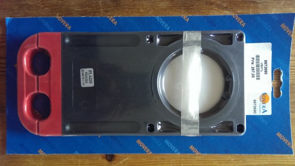

Sv: Reservdelar till fast toaletttank.
Jag skaffade en reserv bladventil som bra att ha ifall ifall originalen pajar.
Hittade den i butiken på Hymercenter i Örebro, prutade ner den till 195kr.
