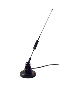

Jag har en gammal NMT-antenn med magnetfot mitt på taket som jag använt till NET1. Limmade faste en metallplatta 10x20 cm.
Kopplade den till bilradion och fick in 40 stationer varav några danska.
