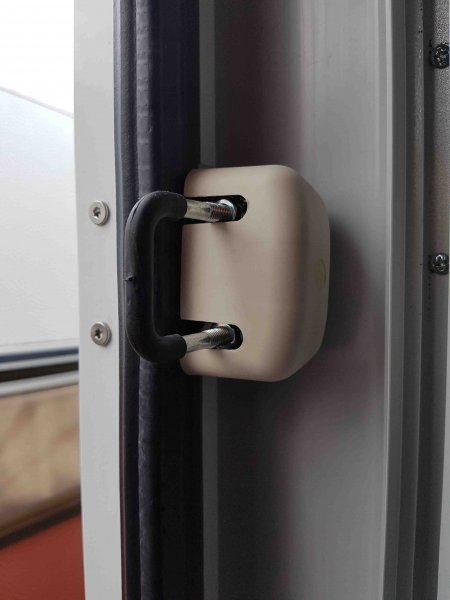

Blir inte klok på hur man ska få bort plastkåpan över låsbygeln. Några tips?

På vår 2013 sitter den med en skruv under en liten rund plasttäckning på sidan mot bodelen, en liten skruvmejsel och peta ur den.

Så var det. Inte lätt att se utan skarp belysning.
Har nu justerat dörren men fortfarande ligger den inte riktigt an i överkant. Det är något, dörr eller ramen, som är skevt men det är nu tätt samt att dörren går skapligt lätt att stänga.

Se till att båda byglarna sitter på samma avstånd från yttervägg och åt andra hållet från karmen och ut. Jag hade samma problem med att vårt nedre fäste inte stängde och dörren stod öppen i nederkant. När vi upptäckte att de inte var synkron justerade vi så fästena låg på samma avstånd åt all håll, sen fungerar det bra.
