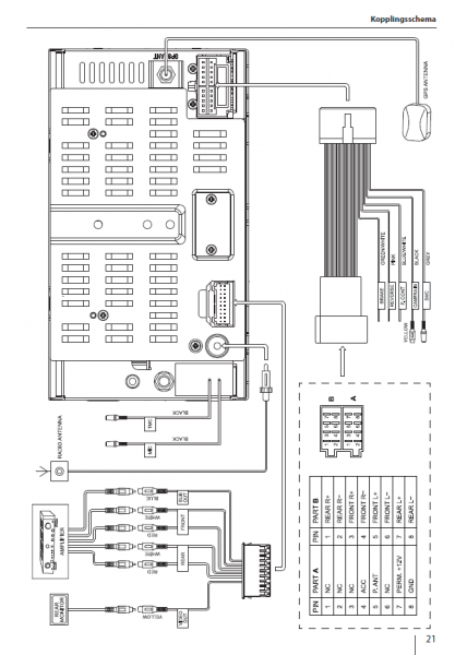

Styrsignalen från stereon såg jag något om som hastigast när jag härom dagen bläddrade igenom manualen men ingen 12V-matning ut från stereon. Jag kan ha missat det i all hast. Får kolla igen.

Fanns ett extra på röd permanent ström till stereon som gick att använda, då styras alltså sub via stereo och du får allt som innan. Antingen via t-lås eller bodelsbatteri i mitt fall.

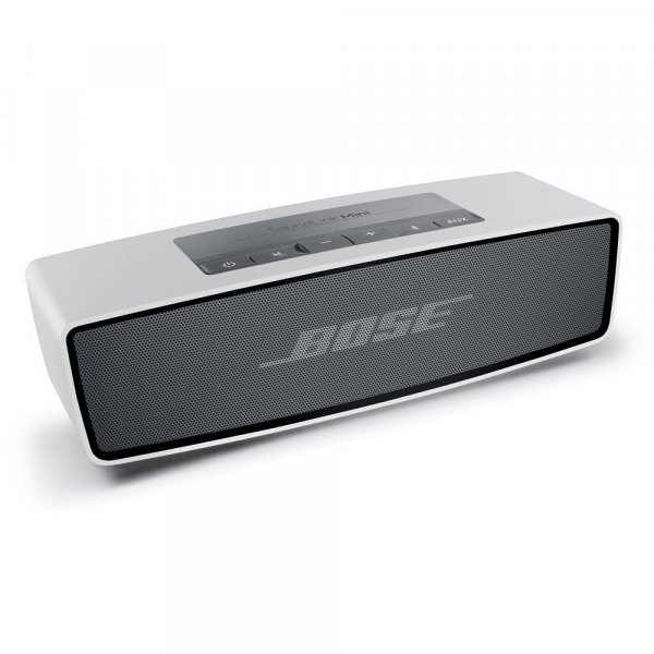

Din lösning med de nya högtalarna blir säkert bra. Jag har oxså bytt ut standardskräpet mot nya fasta högtalare JBL GTO 429. Men använder nästan uteslutande en blåtandhögtalare Bose soundlink 2 numera En laddning håller hela dagen.
Fördelen med den är att man får en enhet som är mobil..kan flyttas mellan bostaden och husbilen och användas utomhus. Ger ett bra ljud för ca 2000kr
Till den kör jag paddan med nedladdade Spotifylistor som funkar offline och som radio appen Tunein Radio med alla svenska och ca 70000 kanaler från hela världen. Använder samma upplägg i vanliga bilen..bara att flytta över

Hur sätter du fast den i bilarna så den inte riskerar flyga runt och skada dig/er vid krock eller kraftig inbromsning?
