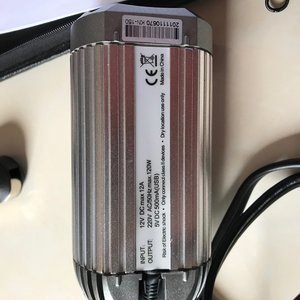

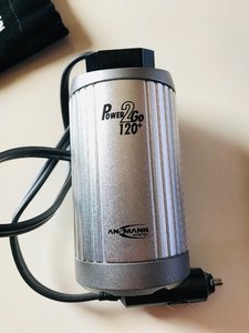

Behöver man inte alltför mkt el, finns små mobila omvandlare som man tar via cigaretttändaruttaget. Funkar för datorer, laddning av dammsugare m.m. Har en på 300w som jag haft i 6 år.
/M
Låter precis som något jag behöver men då en på minst 600 W. Har du tips på var man kan beställa sådana?
Är inte i behov av ett fullständigt 12-230 volt nät då det i princip bara är en 600 W blender jag använder.
Michael Johansson
HBK Webb
8.238
Nybro
663
Det lär inte funka med en inverter på 600W och anslutning via cigguttag. 600W drar 25A och cigguttagen klarar inte så höga strömmar. Med 25A så blir det väldigt tjocka kablar eller montage väldigt nära batteriet.
