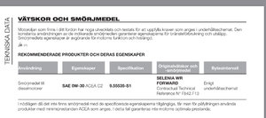

Klipp från instruktionsbok till Ducato 2015:
    483,6 KB · Visningar: 19

Märkligt att så många verkar köra med fel olja, C2 gäller i dom flesta Ducato ,ska man vara riktigt noga så gäller också Fiats klassificering.

Är motorn en Euro 6 så är det 0-30 olja som gäller och med
SAE 0W-30, ACEA C2,
FIAT 9.55535-DS1 C.T.R. N°F842.F13,
Helst en PETRONAS SELENIA WR FORWARD om Fiat får bestämma
