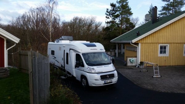

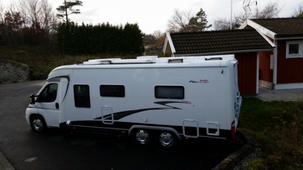

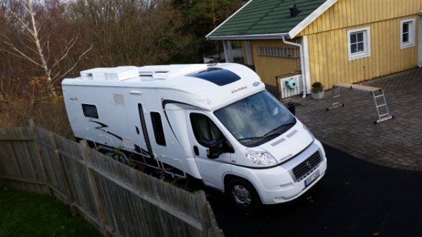

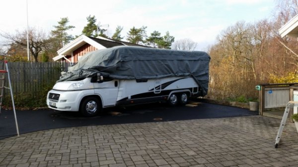

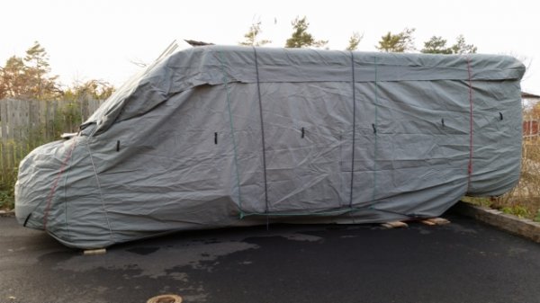

Sv: Ni som använder Julas Husbilsöverdrag
Nu blir det andra året med Julatäckningen för vår del, kan konstatera att täcket klarade förra vinterns stormar med upp till ca 35 sek/m, helt utan anmärkning/synbart slitage. I våras tog jag av skynket, vek upp sidorna på taket och rullade ihop det framifrån och ner i förvaringssäcken.
I dag kunde jag nu enkelt inför vintern;
¤ lägga på de urskurna 10 cm och 5 cm cellplastskivorna vissa sammanfogade med dubbelhäftande matt tejp, framifrån över takfönster, antenn och solceller
¤ rullade ut Julatäcket bakifrån och framåt över taket och drog sedan ner sidorna.
¤ drog och knöt ihop en (svart) stormlina förankrad i nederkant runt husbilens 4 yttre hjul, avsedd att nyttjas vid ev storm/orkan (dras till då för att minska onödigt fladder i täckningen, gäller alla linor som går över taket och till andra bilsidan).
¤ Givetvis knöts täckningens nedre delar ihop under bilen men de klarar inte enligt min uppfattning att stå emot riktigt hårda vindar som vi ofta utsätts för på Bästkusten.
¤ På högra bilsidan finns en dragkedja i täcket vid bodelsdörren, så att man enkelt kan titta till bilen invändigt - enris, torrbollar, alla dörrar skåp öppna, propparna isatta i disk, handfat och dusch!
¤ Har aut-låda som ligger i körläge, med icke åtdragen handbroms(obs!) och stoppklossar.
¤ Samtliga batterier sitter kvar i bilen och laddas bara när man slår på en strömbrytare inne i huset (laddning sker ca 2 dgr/varannan vecka).
Bilderna nedan visar materiel, täckningsprocedur och förankring, observera att asfalten (som är rätt ny) skyddas med restvirke och höjer husbilens ena sida för vattenavrinningens skull. Det tog mig ca 1,5 tim att ensam täcka över husbilen!
